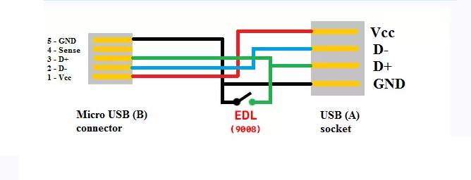

يجب توفر كابل EDL
[url=https://www.0zz0.com] [/URL]
صنع الكابل
اذا كان فيه كابل اوكي
اما لمن لا يملك كابل ويريد صنع كابل EDL
القفل تقريبا موجود في جميع سماعات الاذن KIT MEN
خاصة القديمة مثل سوني ايريكسون
للتذكير فقط
GND الأسود
+D الأخضر
وهذه صورة من كابل صنعته بطريقة بسيطة وضعت القفل فوق مدخل الكونيكتور مباشرة لتسهيل الضغط
تمنياتي لكم بالنجاح[/COLOR][/SIZE][/B][/CENTER]

يجب توفر كابل EDL
صنع الكابل
للتذكير فقط
GND الأسود
+D الأخضر
