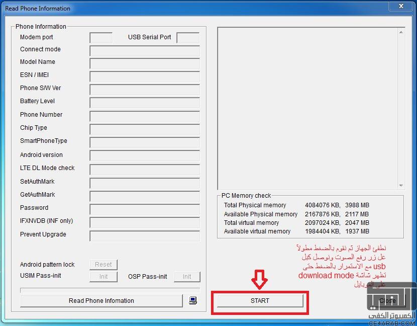

الان من الكمبيوتر نضغط على زر start كما في الصورة

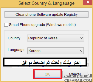

اختر فيها بلدك ولغتك
واضغط ok
واضغط ok
