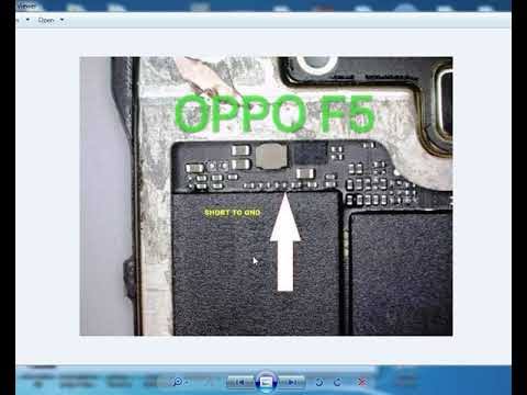

    السلام عليكم و رحمة الله
    واجهني مشكل مع هاتف اوبوو f5 على الواجهة الجديدة cm2mtk2 v2 r4 حيث بحثت و وجدت ان الواجهة الجديدة في تحديثها تدعم هذا الهاتف و للاسف لم استطع حذف النمط منه و لما بحث في منتديات اخرى وجدت من لم يستطع حذف النمط مثلي فهو عند توصيل الهاتف يتعرف الحاسوب عليه على شكل درايفر اسمه Preloader And Gadget Serial اما من استطاعوا التعامل معه بنفس البوكس فهو يتعرف على درايفر بهذا الاسم و الذي نألفه عادة MediaTek USB VCOM (Android) فهل طريقة البوت و هي الضغط على مفتاح رفع الصوت و خفضه و ادخال كابل يو اس بي ام درايفر المنصب في الحاسوب لا اعلم مع اني بحث عن الدرايفر قبل تنصيبه و يكون باسم oppo preloader لكني لم اجد تعريف له الا على شكل Preloader And Gadget Serial و سأترك احد تجارب أعضاء في منتدى غربي حيث انه واجهته مشكلة مثلي في التعريف لان الا التعريف يختلف و استطاع فرمطة الجهاز بعد عدة محاولات فقلت في منتدانا يوجد خبراء اكثر كفاءة و خبرة منا ربما يقدموا لنا نصائح تفيد كل شخص

    هل نم حل المشكل المطروح .,؟
  4. Top | #3
    Dec 2018
    عنابة
    267
    27
    الشكر
    91
    تم شكره 74 في 13 مشاركة.
    افتراضي رد: موضوع للمناقشة حول دعم cm2 لهاتف oppo f5
    عن طريق test point اخي
