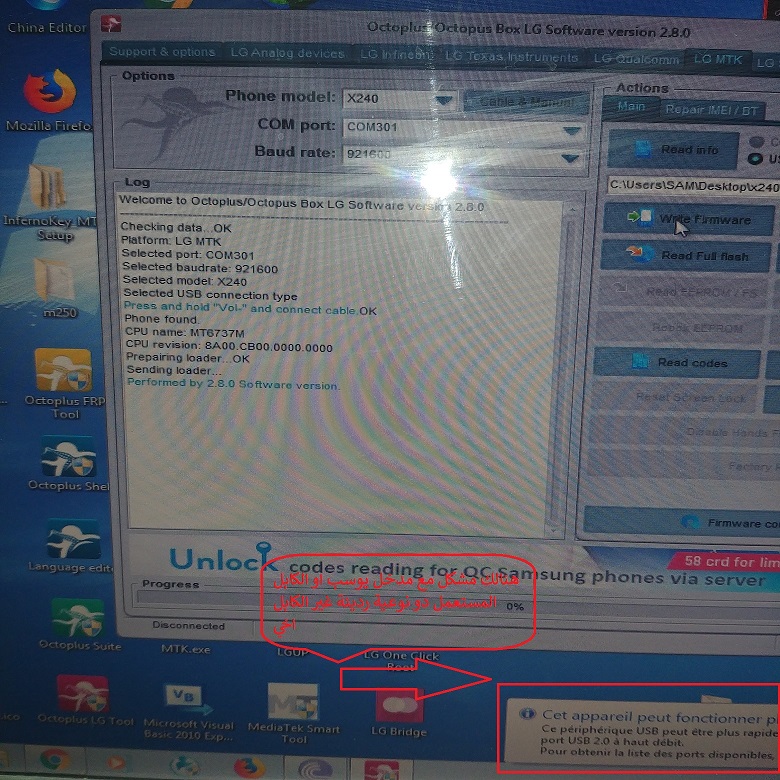

    وعند تركيب البطارية وعند الضغط على زر رفع الصوت تأتيني الصورة التالية وجربت الاختيارات كلها و لم تنفع
    مساعدة في طريقة تفليش lg k8 x240
    وعند الضغط على زر خفظ الصوت فنفس المشكل الاول .

    اقتباس المشاركة الأصلية كتبت بواسطة azarosami
    الروابط تظهر للاعضاء فقط
    ثبتت الدرايفر ونفس المشكل
    استعملت العادي وسأرفع لك صورة توضيحية
