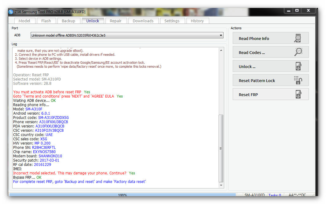

    افتراضي ازالة قفل frp لجهاز سامسونغ a310f نظام 6.0.1 2017
    في البدء نفلش الجهاز بالفلاشة الكومبنيشن
    COMBINATION_FAC_FA51_A310FXXU3AQC1_FAC3AQC1_CL6964 464_QB13042963_REV00_
    user_mid_noship
    سنحصل على نظام
    factory binary
    فعل
    USB debug
    لكن لا تعمل
    ظبط مصنع
    ثم فلش الفلاشة التالية
    after that flash A310FXXU3BQC8_A310FOJV3BQC8_A310FXXU3BQC8_HOME.tar
    عند الوصول للغات
    اربط الوايفاي
    ستظهر لك مربع حوار حول تخويل الجهاز
    الان من البوكس اختر المنفذ واعمل الغاء القفل
    ومن الاعدادات
    فعل
    oem unlock
    ثم
    ظبط مصنع
