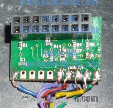

    اقتباس المشاركة الأصلية كتبت بواسطة krimmo
    الروابط تظهر للاعضاء فقط
    شكرا يا غالي
    لا املك UFC4
    فقط اريد كابل يعوض كابل موتورولا c117
    يكون داخله iC PL-2303
    مثل الي في الصورة
    (تم الــرد )  hwk repair
    التعديل الأخير تم بواسطة SALIM_GSM ; 11-19-2012 الساعة 09:00

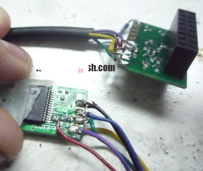

    تم الحل بكابل نوكيا القديم CSB يستعمل في تحميل النغمات
    ويحتوي علىiC PL-2303
    وتم تصليح القطعة والحمد لله هي عند صاحبها شغالة 100/10
    سارفع الصورة لا حقا عن الكابل

    هذه صورة الكابل
    التعديل الأخير تم بواسطة SALIM_GSM ; 12-14-2013 الساعة 06:33

  15. #9
    khaledrwashdh غير متواجد حالياً
    May 2013
    شكراً
    تم شكره مرة واحدة في مشاركة واحدة
    Thumbs up رد: (تم الــرد ) hwk repair
    السلام عليكم احسن الله اليك على هذا المجهود الرائع سؤال اذا سمحة الاحض انه تم شبك من جه 6 اسلاكك ومن الجهه الاخرى 5 هل من جه واحدة ام من الجهتين الرجوا منكم التوضيح كذالك ماهى القطعه الثاتيه ولكم الشكر خالد رواشده

    افتراضي رد: (تم الــرد ) hwk repair
    اقتباس المشاركة الأصلية كتبت بواسطة khaledrwashdh
    اخي السلك مشبوك من جهة واحدة هو غير معني
    القطعة الثانية موجودة في الكابل وتحتوي علىiC PL-2303
    التعديل الأخير تم بواسطة SALIM_GSM ; 12-13-2013 الساعة 21:00
